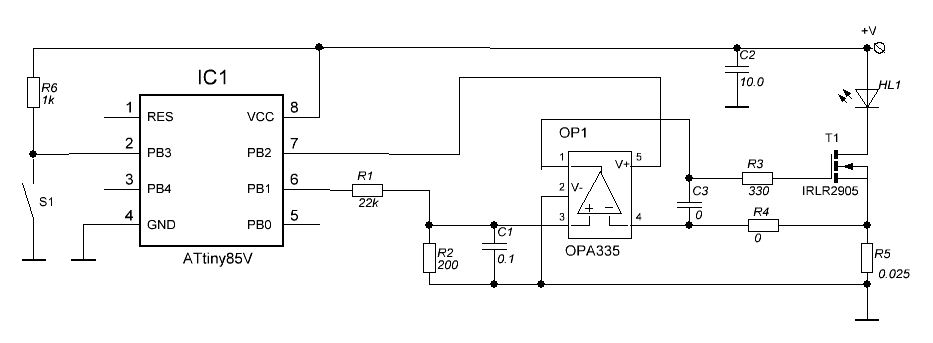

Таки лучше использовать классическую схему стабилизатора тока на ОУ и мосфете, а контроллер использовать для задания опорного напряжения на ОУ и таким образом регулировать ток.

Повідомлення HWman » 21.12.14 02:27

Повідомлення Maksym » 21.12.14 02:33
C3, R4 не нужны.

C3, R4 не нужны.
Спасибо.Хорошая схема :good:
Сейчас перечитываю свои ранние посты с улыбкой, надо же, рулить светодиодом чистым ШИМ-ом 8)

Повідомлення Maksym » 26.11.15 14:55
Рад что вы разобрались :) . А то в китайских фонарях часто до сих пор встречается руление чистым ШИМ-ом :( - они до сих пор не поняли своей ошибки.

Один только тот высокоточный операционник сейчас стоит как весь драйвер вроде https://www.fasttech.com/products/0/100 ... ght-driver
PWM без разницы, если пик тока не превышает паспортный максимум для светодиода (в случае с АМС7135 неактуально), только в дождь и снег некоторый дискомфорт может быть.
