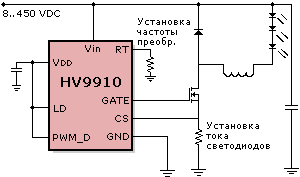

Это было бы справедливо при питании светодиода постоянным током. А, например, вот в такой схеме
Светодиот питается импульсным. И провода к нему будут иметь индуктивность и емкость, которые будут паразитными, и повлияют на характеристики схемы. Работать скорее всего будет, но вот насчет высокого кпд не уверен.
Это чисто мое IMHO, пока не думал над этим.
