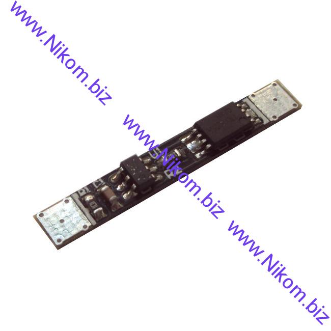

проблема подобная последней - есть батареи 4 Аккумулятора Li-ion 18650 (розовые) без защиты и есть 4 Модуля Защиты ). есть вариант собрать из них блок питания для фары на 8,4 В?
