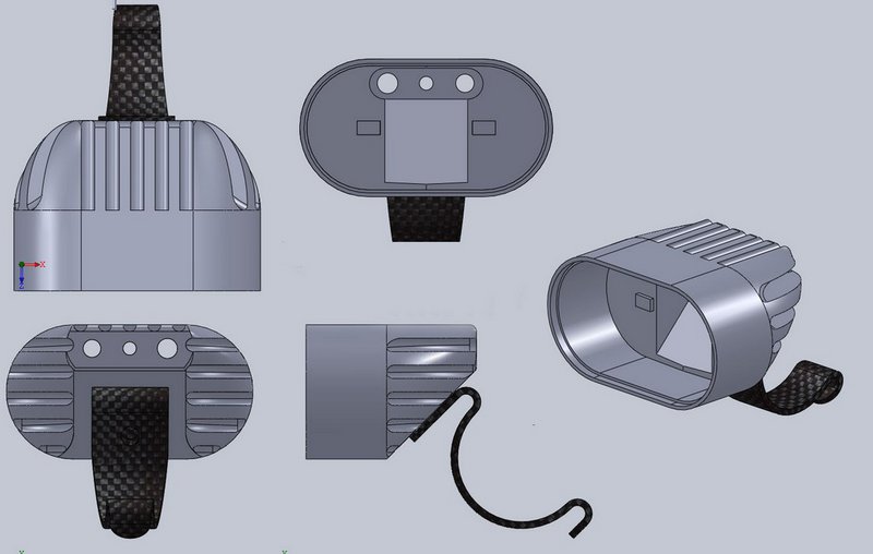

Предлагаю вашему вниманию концепцию новой фары BikeLight Custom
Её особенность в том, что драйвер устанавливается через переднее стекло, затем оптика и переднее стекло.

Интересненько. Ждем в железе.

все хорошо, только стоимость изготовления такого корпуса будет заоблачной

Может быть есть завод (цех) где можно заказывать небольшие партии? Например: 100 шт. (на Лепсе поспрашивать, кстати там и гальвано-цех был года 4 назад. Сейчас не знаю.)
Возможно и цена будет по себестоимости небольшая. В таком варианте бренд МБ на порядок подымется, главное удержать на минимальном уровне повышение цены на изделие.

Производитель найден, цена новой фары сильно завышена не будет.

А зачем аж три дырки сзади?

Питание, индикатор, управление :)

Это типа все фары будут с выносным источником питания? :shock:

Все к тому идет. невыгодно возить один огромный корпус на руле.

а сам корпус прикупить будет возможность?
С механикой - дружу не очень, - потому нужно что-то готовое. А вот электронику - хочется сделать самостоятельно..

Сложный в изготовлении корпус, наверное решили его не воплощать в жизнь =(
