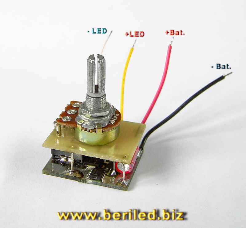

хочу спаять драйвер для светодиода Cree XM-L.
Какой лутше? на LM317T или какой то импульсный?
это на LM317T(стабилизатор напряжения)
Ruskat
Повідомлень:45
З нами з:29.8.11 00:53
Звідки:Біла Церква
Re: Велофара своими руками.
Повідомлення Ruskat » 29.10.11 09:46
Спробуй
з регулятором! 100.00 грн
Перший Білоцерківський велопортал: http://bc-bike.com.ua
Виталий Т.О.
Повідомлень:46
З нами з:8.10.11 10:21
Звідки:Хмельник
Повідомлення Виталий Т.О. » 29.10.11 13:09
єто как раз то что мне нужно! Но отдать 100грн за пару микросхем и регулятор как то...
А можно схему єтого чуда, мне больше по душе самому собрать :cool:

Виталий Т.О., я радзу не морочити тобі яйця, а купити схему готову. Я купив, і в мене працює. ! 100 + 16 грн за доставку. Просто послухайся мене ;)))

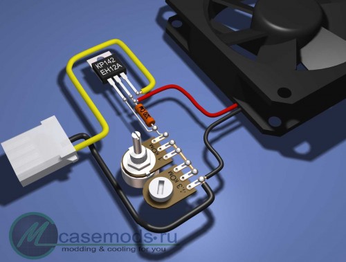

у меня есть несколько LM317T на них можно собрать стабилизатор тока, но вот проблема максимально пропускает 1,5А. Можно микросхемы запитать паралельно?

А вы представляете как линейный стабилизатор будет греть атмосферу?? помимо охлаждения СВД нужен радиатор не меньших габаритов для охлаждения лм317 к примеру

я так понял что линейный драйвер, собранный в домашних условиях, будет более ефективный чем неотлаженый импульсник)
токо надо подобрать мокросхему по току
