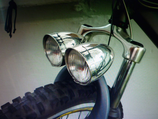

Люди, здравствуйте. Нужна помощь. Мне понадобился свет на мой велик. Есть две классические фары под лампочку накаливания с рассеивателями (корпус, к сожалению, пластмассовый, хотя сделан под хром). Я поставил именно две фары рядом, так как мне очень нравится как они смотрятся. Хочу сделать их работоспособными, в связи с чем несколько вопросов. Рассеиватели я обязательно оставляю родные, так как с ними световое пятно получается шире по горизонтали, что и требуется. Дорога освещается равномернее. Питание будет только на батарейках, никаких аккумуляторов, так как катаюсь я редко и только летом. Думаю, батареек на один сезон хватит. Их я наверное помещу во флягу (еще не решил)
1. Штатные лампочки светят тускло и узконаправленно, да и батареек для них надо будет дофига. Как считайте, возможно ли будет поставить светодиоды? Как быть с радиатором, ведь фары закрыты. Греться не будет?
2. Может не мучиться и купить два обычных ярких светодиодных фонарика и взять оттуда начинку? Вот только здесь нюанс. Дешевые фонарики светят синеватым светом, а это нехорошо. Мне нужен белый свет. Что скажете?
3. Что насчет оптики к светодиодам? Как быть с родным отражателем в фарах? Огорчает что он довольно плоский, следовательно угол раскрытия светового пучка будет слишком широкий.

maximciolac -можна фото в студію вашої класичної фари?

тут после того как вы покажите то что у вас есть , возникнет куча вопросов... так что давайте по порядку, оптика есть для светодиодов которая даёт овальное пятно, собственно то что вам нужно, и что я делал для себя
Потом можно будет определиться с драйвером... все зависит от ваших потребностей... драйвер можно сделать от 0.1 до 10Вт безпроблем... Можно купить готовые, все в ваших руках

Да, я хотел выложить фото, но что-то не получалось.

так , цікаві корпуса є над чим попрацювати.

Вот подумал грешным делом, может заказать две фары без аккумуляторов типа magicshine mj-808 и вытащить начинку оттуда? Света теоретически должно быть много. Хотя проблема охлаждения радиатора остается. Разве что просверливать снизу вентиляционные отверстия, должно ведь сколько-нибудь помочь
Скорее наоборот ). А вообще начинку дешевле купить отдельно, и главное она будет контролированная, а не как повезет.
