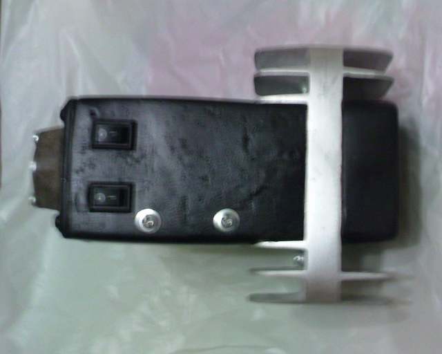

Повідомлення W^W » 2.8.10 20:29
неа, я ему обеспечиваю хороший обдув))
просто теплый при езде
алю радиатор там то так "шоб було", корпус - медный
на остановках включаю режим послабее
ps вообще не понимаю зачем в велофарах здоровенные кулеры
Во-первых до 10 Вт, там, вполне, может быть далековато, китаезный драйвер дает на мах., скажем 2-2.2 А, вот и моща уже 7 Вт.
Во-вторых, таки да, радиатор ззади, только, чтоб было для балласта. ;-) Он заподлицо с корпусом и не имеет отношения к охлаждению набегающим потоком. А самой медной труби явно маловато для настоящих 10 Вт.
НО, Бешеный_бантик на то он и бешеный! #crazy_pilot

да , хароший якісний корпус для такого СВД в домашніх умовах "на коллінах " зробити буде важко. Я попробував шо-то не дуже красипо получається , до кінця не роробляю бо не файне, других ідей шо-то не можу прикинути..

треба беззупинно тиснути 30-40 км/год.
Бантик по другому и не ездит ;-)
Фара такого типа у него уже вторая, и первая успешно катает даже с меньшим радиатором

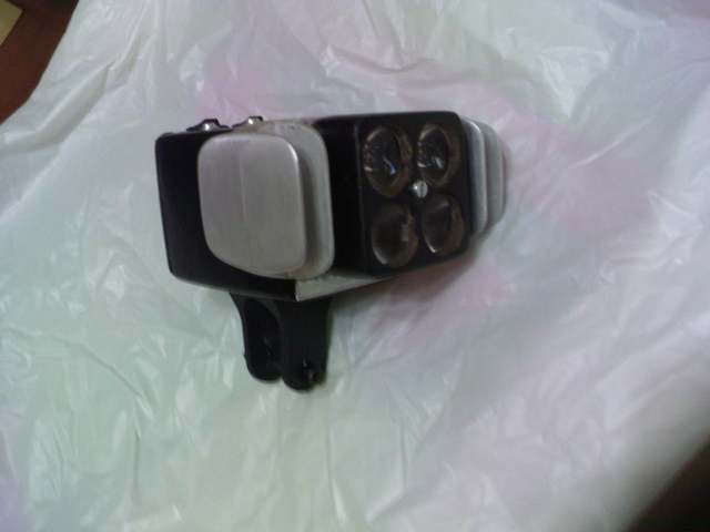

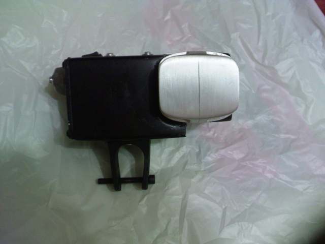

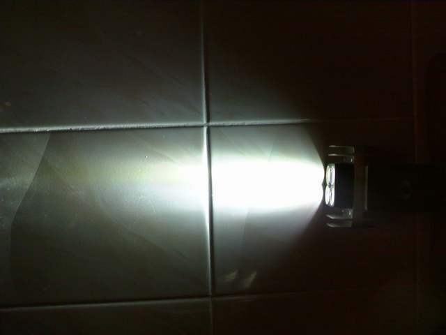

ну, встречайте, новое творение Франкенштейна:
4 XP-G,
2 шт на ближний, оптика Ledil 14*46 градусов,
2 шт. на дальний оптика Ledil 6 градусов
Диоды на ближний свет слегка приопущены вниз
Питается от 4 LiIon формата 18650 (засунул в корпус)
ток на диодах - 700мА
Ближний свет дает довольно широкое пятно на метров 30, дальний пробивает хз сколько метров (больше сотни так точно).

Ну поздравляем, прикольная на вид конечно :).
Нету такой, 11 там.
