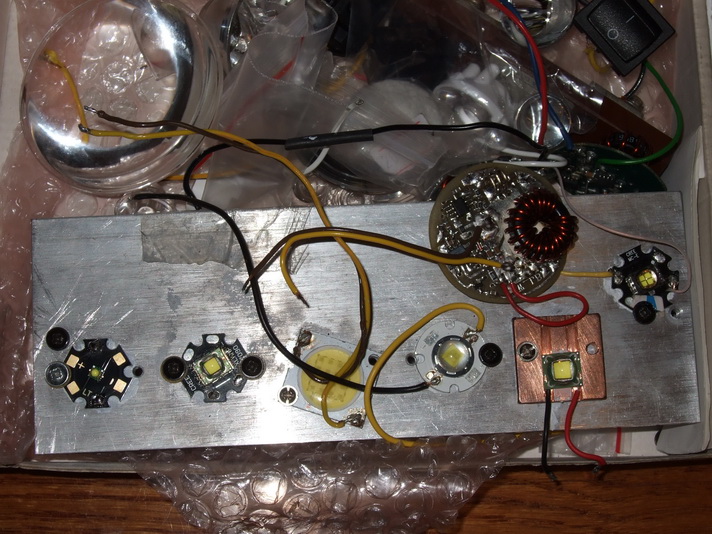

andor
Повідомлень:30
З нами з:26.4.10 10:56
Re: Велофара своими руками.
Повідомлення andor » 27.5.10 10:18
заделал себе велофару..назвал " Бендер" .. потом выставлю фотки, поймете почему
так вот, вопрос в следующем: у меня диод на 5 ват( на изображении крайний слева ) где к таким можно раздобыть линзу на 20-30 градусов? На ридиорынке нашел пока лишь одну точку где они продаються. И там нет...пока что такого. Взял линзу от других диодов...не годиться
подскажите если знаете где этим можно разжиться.. :friends:
