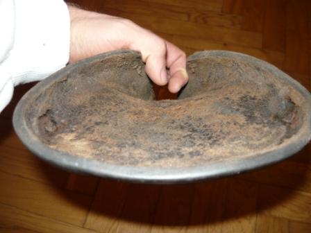

Вітаю. Є сідло ХВЗ. Треба вклеїти підкладку з якоїсь дубової шкіри (другий шар) і відповідно повторити дірочки. В оригіналі це було, але до мене потрапило вже таким. У скільки це приблизно обійдеться?

Второй слой на наружной поверхности?

Ні, в середину.

Ні, в середину.
Можно только зачем? Если без прошивки с материалом 100 грн и год гарантии
Сідло в такому стані розтягується (і вже розтягнулося з того часу, як я купив) і провисає, втрачається натяг.

так может уже пора заменить чепрак полностью ...

Дык и я для того чтобы оклеить кожей седло буду ее растягивать.... она не прибавит упругости - точнее добавит чуть чуть..., разве что слоев 5 положить...

Можливо, але мені порадили зробити так. Не бачу причин чому б не спробувати.

Если я не ошибаюсь, то в седле ХВЗ нижний слой играл роль брызговика. И избавить от провисания может только перенатяжка кожи на рамку. Вопрос к ТС- поможет ли это, или старая кожа если начала тянуться то это приговор?

можна спробувати знизу наклеїти ще один шар шкіри і просочити ПВА клеєм водостійким, той слой після обробки буде дубовий, головне не перестататись щоб, зовнішній шар не просочить.
