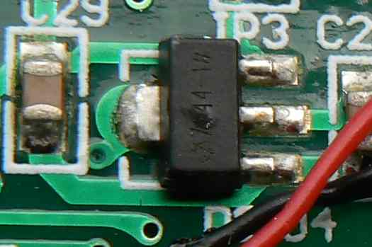

Здравствуйте
Не совсем велоэлектроника. Но таки косвенно связано с велосипедом. :D Электронные весы
Сгорела деталь. Похоже какой то стабилизатор питания.
Стоит в цепи петания на входе 6 В
Помогите по фото поределить что за деталь и где купить. Думаю на кардачах должно быть. Надо знать только что

Повідомлення RealIce » 18.6.12 22:49
Не должно - хотел подать внешнее питание вместо батареек. И промазал с вольтажем.
Деталь похоже что HOLTEC HT7144-1
Вход 6.4
Выход 4.4
ток 30 mA
Пойду на кардачи смотреть
