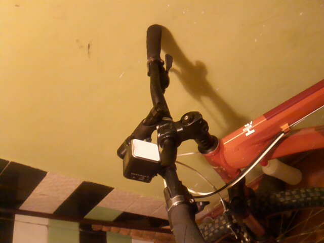

Хочу поділитись тим,що сам користую. Колонка придбана пів року тому. Ставится одним щелчком на руль. Тримаєтся сильно! Можна гасати сміло.має:sdcard,USB,radio,еквалайзер,будильник,годинник,календар,різні режими відтворення треків. Вихід на навушникі. 3Вт потужн. Звук дуже чистий. Ну і звісно вбудований аккомулятор . наніч ставлю на зарядку і хватає 4-5 год.
Дивись OLX розділ вело. Тема "велоmp3"

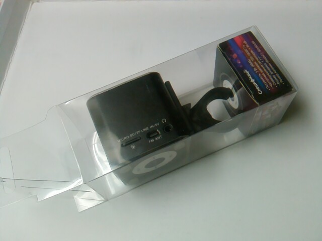

Ось ще фото . є різні кольори. Вага до 100гр. Щойно дивився на OLXвело mp3. Там ще чотири штуки є. Синя,чорна,червона,срібна.розмири5×5×5см. Нові в упак.
"Вело mp3.
