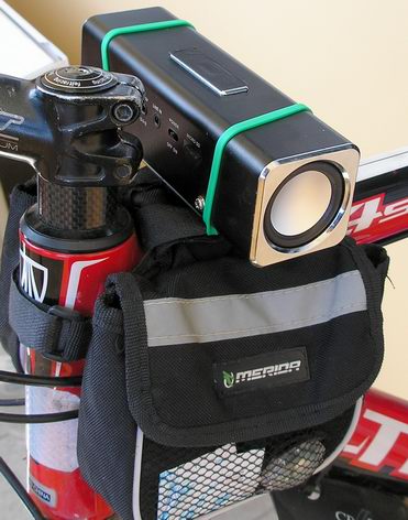

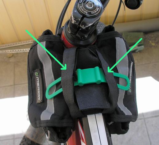

Повідомлення Uda4nik » 2.5.13 11:59
У меня другая колонка, но тоже ломал голову как её возить.
Есть сумка:
К ней добавлены 2 кольца из "липучки" (магазин "Все для шиття", самая узкая). Под кольцами китайская силиконовая резинка за доллар - она и держит колонку:
Колонка немного болтается, особенно когда сумка пустая. Но это не страшно, т.к. она не касается металлических частей, сумка и резинка амортизируют. На сумке, набитой печеньками, колонка не болтается :)
Схема должна работать с любой сумкой на перед рамы, чистокитайской или фирменной.
