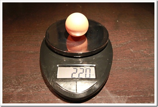

Говоря о массе, прибор получился вполне легким. Всего 58гр(2.05 унции):
К слову, обычное куриное яйцо, вести 62гр(2.20 унции):

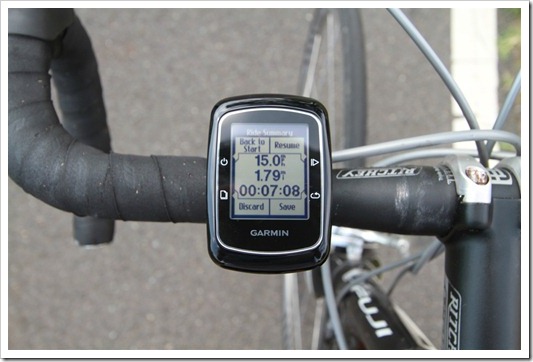

Крепление к велосипеду:
Как я уже говорил выше, принцип крепления позаимствован у "старших братьев". Скажу от себя - он очень удобен и надежен. На расколбасах и гонках, не было и намека на то, что прибор может выстегнуться самостоятельно. Разнообразие диаметров резиновых колец удовлетворит различные размеры рулей и выносов.
Каждая посадочная платформа(как уже упоминалось, их две в комплекте), крепиться при помощи двух резиновых колец:
Для того что бы закрепить комп, необходимо вставить его в платформу, и провернуть на четверть, до упора.
Примеры установки на шоссейном велосипеде:
Для байка, я бы рекомендовал установку на вынос, для большей защиты от веток, при очередной вылазке в Крым, однако, такая установка, лично мне не подошла, так как в виду короткого выноса, приходится сильно наклонять голову вниз, что бы считать информацию. Таким образом, невольно отвлекаешься от дороги. Те, у кого вынос более 100мм, думаю, проблем не почувствуют.

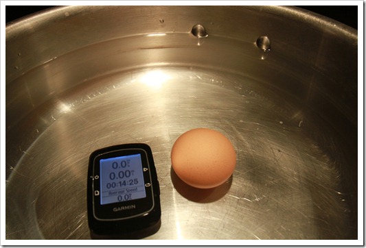

Вода и водонепроницаемость:
Несмотря на наличие порта USB на задней панели, 200-й не отстает от старших моделей, и является полностью водонепроницаемым, соответствуя стандарту IPX7(погружение на глубину до 1-го метра на период в 30 минут). Кстати, порт USB полностью не проницаем. Поэтому, нет опасности "залить" прибор даже при не плотно закрытой заглушке:

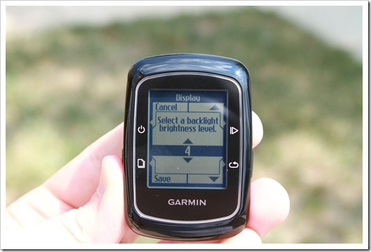

Подсветка и езда в ночное время:
Подсветка обеспечивает отличную читаемость ночью. В отличие от большинства аналогов, благодаря встроенному аккумулятору, доступна опция постоянно включенной подсветки. При ежедневных тренировках, можете не переживать о том, что останетесь с разряженным компом. Батарея обеспечивает 14 часов работы. Подсветка уменьшит этот показатель, но при использовании 800-й модели, с 50% яркости, мне не удавалось разрядить его менее чем за 80 часов(при этом экран цветной и имеет большую диагональ).
Для дневного использования, можно настроить контраст экрана:

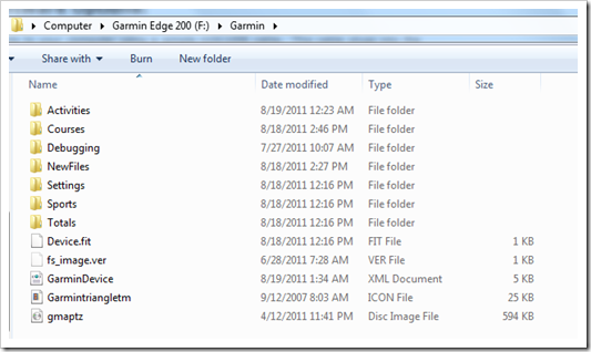

Синхронизируется устройство с ПК или Mac по USB-mini USB кабелю:
После подключения, прибор распознается как съемный накопитель, предоставляя доступ к внутренней памяти

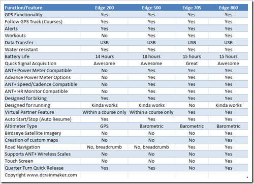

Сравнение с другими моделями Гармин:
Итоги:
ДОСТОИНСТВА:
-малый вес, размер, надежность крепления
-прост в установке, настройке
-GPS расширяет возможности
-полная совместимость с Garmin Connect
-цена(приблизительно 170 usd)
НЕДОСТАТКИ:
-отсутствие поддержки ANT+ технологии
-для определения высоты используется GPS(на самом деле, для большинства, точности этого метода будет более чем достаточно)
-упрощенный расчет калорий
-упрощенная работа с виртуальным партнером(едет с постоянной скоростью в 16миль/час)
-нет возможности редактировать варианты информации выводимой на 3/4 экрана
