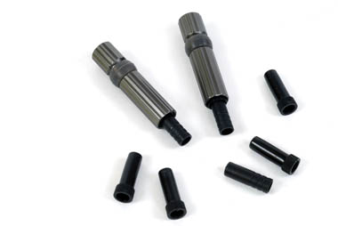

На каком-то сегменте рубашки (лучше на первом, идущим от манетки) делается разрыв и устанавливается туда специальный регулятор натяжения тросика. Видов они бывают разных, можешь погуглить "in-line gear cable adjuster", вот к примеру:
cable adjuster1.jpg (5.68Кіб)Переглянуто 1020 разів
cable adjuster2.jpg (32.72Кіб)Переглянуто 1020 разів
jagwire gear cable adjuster.jpg (5.02Кіб)Переглянуто 1020 разів
