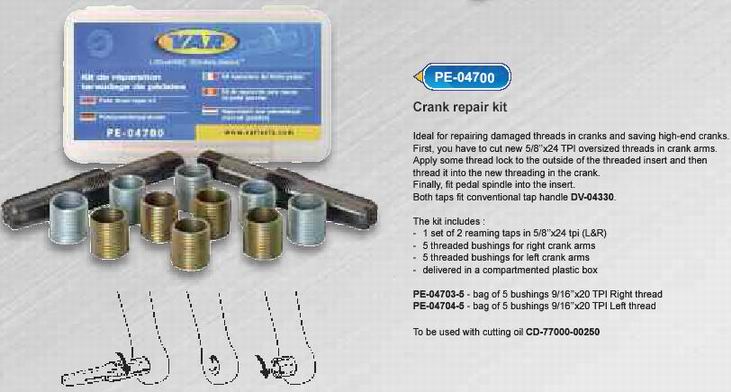

Помогите новичку!!!
Проблема заключается в том, что на правом шатуне слизалась резьба, куда ввинчивается педаль.
Можно ли каким то образом реанимировать шатун или придется менять?
Думаю, может выйдет поставить туда втулку с резьбой.

Существуют ремнаборы как раз для таких случаев - в шатун вкручивается специальная ремонтная втулка, в которую уже в свою очередь вкручивается педаль.
repair kit.JPG (52.67Кіб)Переглянуто 2073 разів
Поузнавай в мастерских, кто такие работы может выполнить, а так же их стоимость. Вполне возможно, что спасать эти шатуны просто нет смысла.
Даже не узнавая можно утверждать. Те шатуны отсилы 50 грн стоят. А работа + втулка... думаю от 100
