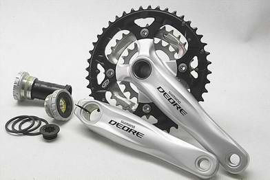

а что значит интегрированный ?
Это шатуны с полой осью и выносными подшипниками. ;-)
#crazy_pilot
Модератор8
Страшний Модератор
Страшний Модератор
Повідомлень:661
З нами з:21.3.08 03:25
Re: Апгрейд ходовой. Вопросы
Повідомлення Модератор8 » 8.12.10 04:23
Это система с интегрированной кареткой, у Shimano такие есть в группах начиная с Deore и выше (еще есть парочка в несерийных компонентах, но вряд ли их получится купить отдельно):
Shimano Deore FC-M590-L
Shimano Deore FC-M590-S
