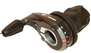

Еще один прикольный вопрос. Подвод троса у Sram X.0 Twister должен быть сверху тормозной ручки, или под ней?
sotovy1
Повідомлень:1640
З нами з:24.6.08 14:14
Звідки:киев
Re: Установка твистеров (SRAM Twister)
Повідомлення sotovy1 » 3.3.11 20:02
если тормоза авидовские, то тормозная ручка/бачок сверху подвода рубашки в твистер, по другому или индикатор уйдет из зоны видимости или тормозная ручка станет раком.. а если не авидовские, то наверное могут быть варианты..
Вітер
Повідомлень:43
З нами з:11.4.10 21:07
Повідомлення Вітер » 3.3.11 21:46
У меня ручки тормозные LX
И имеем очень неприятную ситуацию, ручка со стороны твистера изгибается какого-то хрена, и его невозможно пододвинуть вплотную... между ними получился не красивый зазор. И вообще изза этого возникло много проблем с установкой твистеров. Подвод троса установил перпендикулярно к земле...
sotovy1
Повідомлень:1640
Звідки:киев
Повідомлення sotovy1 » 3.3.11 22:26
в общем без пол..фотокарточки не разберешься..
у меня так:
Зображення Зображення
