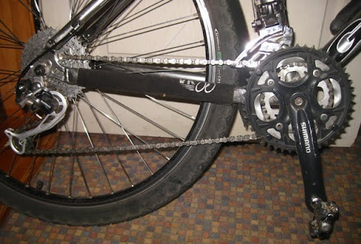

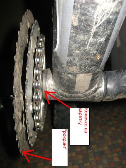

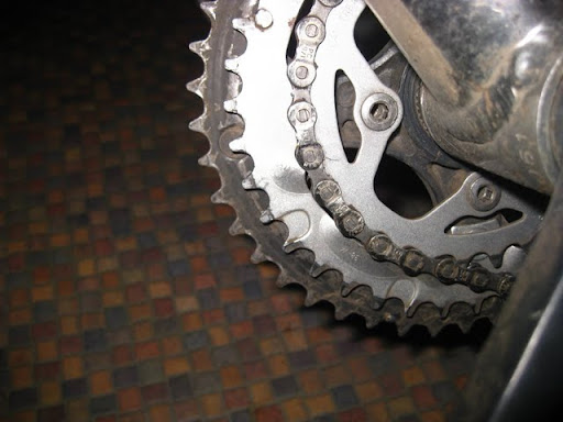

насколько возможно поставить две звезды на существующею систему с 3мя звездами?
Возможно и совершенно несложно. Перед тем, как ввязываться во все эти даблы, необходимо проверить и прикинуть следующее:
Шатуны
Понадобятся более короткие бонки для крепления второй звезды, если вторая и третья звезда крепятся с помощью одних и тех же бонок. Если нравится колхозить, можно подкладывать шайбы и использовать обычные бонки. Также неплохо убедиться, что для Ваших шатунов есть доступные по цене звезды. В качестве малой (первой) звезды сойдет любая с нужным количеством зубьев, а вот вторая должна обязательно быть с рампами, захватывающими цепь, иначе переключаться не будет или будет нестабильно.
Звезды
Для того, чтобы подобрать звезды, необходимо знать количество болтов (бонок), которыми они крепятся и т.н. BCD (Bolt Circle Diameter) -- диаметр окружности проведенной через центры крепежных болтов. В качестве малой (первой) сойдет любая с нужным количеством зубьев, а вот вторая должна обязательно быть с рампами, захватывающими цепь, иначе переключаться не будет или будет нестабильно.
Передний переключатель
На раме должно быть место, чтобы можно было сдвинуть вниз рамку переднего переключателя, если вторая звезда будет меньше, чем была третья. Также нужно будет ограничить ход рамки, чтобы нельзя было сбросить цепь на шатуны (третьей звезды-то нет!). Оригинальные винты могут быть слишком коротки, потому лучше сразу подыскать что-то подлиннее. Возможно не сразу удастся настроить, чтобы работало хорошо, потому в качестве альтернативы можно рассмотреть передние переключатели рассчитанные на две звезды (если количество зубьев совпадает с рекомендованным).
Задний переключатель
Необходимо следить, чтобы емкость фактическая не сильно отличалась от емкости рассчетной. Рассчетные емкости для шимановских задних переключателей, например -- 43/33 (длинная/короткая лапка). Если взять емкость фактическую, то для дабла 24/38 и кассеты 12-32 (как у меня) она будет 34: (38 - 24) + (32 - 12). Таким образом, мне подходит короткая лапка, а натяжитель с длинной лапкой необходимое натяжение уже не обеспечит.
По поводу выбора количества зубьев -- не нужно мучаться и гадать, достаточно просто решить, какая максимальная скорость приемлима. То же самое для минимальной. Все зависит от того, в какие подъемы нужно заезжать в седле, с какой скоростью ехать по ровному и сколько дури в ногах.

Re: Система для КК: 2 звезды vs. 3 звезды: отчет №1
Повідомлення alexmak » 16.8.10 22:16
Итак, експеремент удался!
Как я уже писал, взял я с тандемной системы Truvative 26ю и 36ю звезду. Не совсем то, что хотелось, но уже что-то.
Итак: шатуны FC-M440 (ветеран), переключатель FD-M661, цепь SRAM 971 (укорочена под систему 44-32-22, т.е. до 111 звеньев), кассета SRAM 970 11-34, перекидка RD-M772 SGS. Для подгонки бонок использовал шайбы (по совету Yaroslava - отдельное спасибо).
Шаг первый: все поставил, давай регулировать перекидку - а она не идет. И болты ослабил, и снимал куртил в руках... оказалось, что :dash2: широкий корпус при переключении на 36ю звезду упирается в 26 - разница ведь всего 10 зубов!
Шаг второй: поставил перекидку из расчета как на три звезды - получилось высоко. Пока регулировал-катал оказалось, что при нормальной настройке при переключении на 36 звезду цепь перебрасывается вправо и падает на шатун. :duma:
Понял, что я неправ и тут обнаружил... что шатун у меня кривоват. Я о сем и ранее знал - но мне сие не мешало. но при желании на каждой звезде использовать как минимум 8 звезд - и цепь трет о корпус перекидки. А вниз поставить то не могу - пробовал на первом шаге.
Шаг третий, финальный: ставлю "рокринг" - старую 44 звезду, что б цепь не перепрыгивала через вторую. Настраиваю переклюк на работу только с первыми двумя звездами. Вуаля.
Зображення Зображення
Итак, иду на тест.
Вначале размеренное Кросс-кантри - как и хотел. Сразу отмечу - сложновато было перестроиться под новый режим. пару раз под гору стал - просто неуспел скинуть переднюю звезду. Но приноровился. Через чащу, по корням и узкой троме шел четка на 36-й звезде, все остальное на 36 - ЖЕСТЬ. первые 10 км клацал систему, следующие 25 - ехал ТОЛЬКО на 36 звезде. Серняя скорость 14-24 км.ч. Последние 8 км ехал по плохому асфальту - топил 28-33 км.ч. ОТЛИЧНО! :grin:
На утро двинул 50 км по асфальту (тоже надо). Практически все время шел на 36-й звезде - особой необходимости в 26 небыло.
И вот пара спусков (одесская траса - Стугна, Вита Почтовая)... да, 44 на 11 нехватает. Да и не жалко!
Вывод
Не зря СРАМ делает ставки на 2х10. Однозначно медленно переднее переключение исключается.
1. Я как никогда мало переключал звезды системы.
2. Я действительно работал на более широком диапазоне задних звезд. Значит износ будет равномернее и срок службы больше (правда, больший износ системы)
3. Перекос цепи попытался исправить кольцем (спасибо мастерам со Сверхновой)
4. На одном грунтовом тягунчике... слез пошел пешком. Честно говоря не жалею, сей минус покрыт вышеизложенными плюсами.
5. То, что я и предполагал: там где 32 мало а 44 много, 36 зубов было в самый раз. И на грунтах, и на асфальте.
6. Проблема с цепью, которую я пока решить не совсем знаю как: натяжение.
