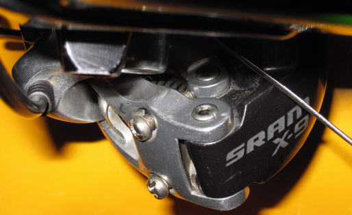

Столкнулся с таким же глюком на переклюке 2009го. По человечески настроить так и не удалось. Кое-как работает, но со щелчками в крайних положениях.
То aquarius. А удалось как-то решить проблему, возможно колхозными методами? По сути там нужно или подпилить шарнир А или «нарастить» ограничительный наплыв В. Первое сделать не проблема, но есть опасения что это может повлиять на надежность конструкции. Со вторым уже есть ряд сложностей. В общем, какие есть идеи на этот счет?
moveton
Повідомлень:972
З нами з:21.11.08 15:13
Звідки:Київ, Позняки
Re: Задний переключатель SRAM x.9 2010
Повідомлення moveton » 13.10.10 14:57
Полистал mtbr. Встретил два варианта решения этой проблемы: этот чувак подпилил шарнир. А другой подложил шайбу под крепление переклюка к петух, таким образом решив вопрос в корне.

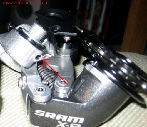

Попутно появился вопрос к занатокам. Что это за винтик, указанный стрелкой? Что он регулирует?
Он не регулирует, а фиксирует ось (она же - болт, вкручивающийся в петух) переключателя в собранном виде.

Модератор8 Спасибо. Выкрутил, убедился наочно))

Глюк ликвидирован без брутальных напильников и и изящных надфилей. Миллиметровая шайба под винт крепления переключателя к петуху сделала свое дело.
А у меня такого нету :duma: или то только с 2010 года начали так делать?

Повідомлення Модератор8 » 18.10.10 14:03
Раньше ось удерживало пружинное кольцо, стоящее под резьбой для петуха.
