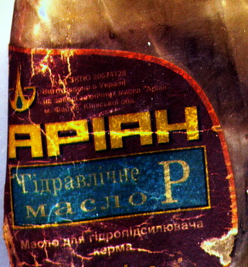

ариан гiдравлiчне масло Р (....с использованием пакета присадок, повышающих антиокислительные, моющие и противопылевые свойства) - с этикетки срисовал :)

Re: И снова про смазки для цепи [отделено]
Повідомлення shapirus » 7.6.10 10:08
ессно - авто :)
я что-то масла "Р" гидравлического у производителя среди вот этих http://arian.com.ua/gidravl_masla.htm не нашел. ты не ошибся с маркировкой?
а можно вообще фото этикетки, если не трудно? было бы проще всего пойти и взять его, зная, как выглядит :).
F.O.X.
Повідомлень:4004
Skype:constfox
Звідки:Киев. Др. Народов
Повідомлення F.O.X. » 7.6.10 10:24
вот :)
shapirus
Повідомлень:4596
З нами з:7.5.06 10:03
Повідомлення shapirus » 7.6.10 10:32
окей, цель ясна, спасибо)
зы. надеюсь, стоит-то оно как ему и положено? ;)
