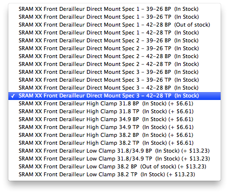

Обратил внимание что одного только типа Direct Mount есть BP/TP да еще и Spec 1,2,3. Кто-нибудь знает что оно такое?

На 4 странице SRAM XX Front Derailleur Frame Compability есть табличка и картинки, которые поясняют связь между углом подседельной трубы/расположением точек крепления переключателя и обозначениями S1,S2,S3. То есть, переключатель следует выбирать по раме (и набору звезд).
Подробнее http://www.sram.com/en/XX/products/front-derailleur.php

О, спасибо, именно это и и искал :)
