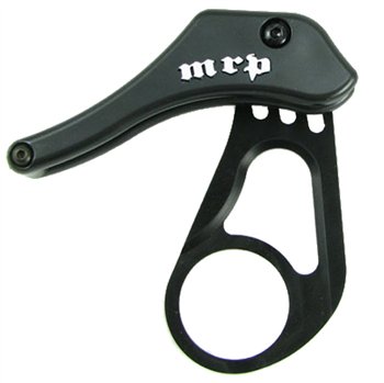

Может,есть у кого рецепт - как лечить пациента.
ps/ за всякими даунхильными приблудами просьба не посылать
Ну существуют же и кантрийные приблуды
Chain Device.Jpg (14.42Кіб)Переглянуто 3002 разів
