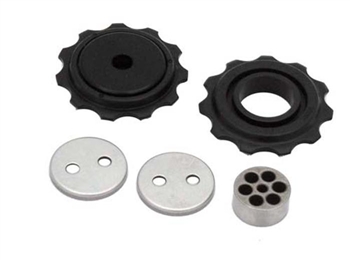

Достают ролики на заднем переклюке SRAM X.9. Забиваются говнищем вплодь до того, что вообще ролик может не крутиться..... Недавно верхний ролик забился грязью и на морозе заблокировался - в результате цепь пошла сбоку и подпилила лапу пока не заметил хруст.... Блин на обычных Аливио и Деор не было такого с роликами... Чищу регулярно.

Вот тот, что разобранный - именно он, с двумя дырками:)
Так ведь верхние-гоночные должны быть надежными.... Или типа супер эффективные, но одноразовые - одна гонка - чемпион - обвес в топку? :duma:
Тем более, что с обслужкой - чистится и смазка в роликах меняется, мля. В деоре я даже не думал, что есть какие-то ролики :p

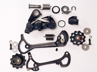

а как устроен верхний ролик у хт, хтя? я просто никогда не видел...
Модератор8
Страшний Модератор
Страшний Модератор
Повідомлень:661
З нами з:21.3.08 03:25
Re: Задний переключатель: SRAM X.9 vs Shimano XT
Повідомлення Модератор8 » 12.12.08 19:57
ХТR 2007 года:

п.с. что бы уж сразу узнать, в чем суть двух дырочного ролика ???

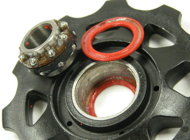

2 All Народ, а много из вас читали мануал, и лазили в Х-9 не теоретически, а практически?
2 Kovis Верхний ролик - там простейшая втулка скольжения(с намеком на керамику при близлежащем рассмотрении, но могу ошибаться), не более и не менее, её НЕ СМАЗЫВАТЬ, просто обезжирить и протереть насухо, затем собрать.
Честно говоря удивлен, что она заклинила. обычно клинит "пром", но он тоже лечится полной разборкой, промывкой и набивкой новой консистентной смазкой(обязательно той, которая не боится воды).
Ото таке(С) ;-)
Mountainbiking gives me the best friends in the world! :D
Kovis
Повідомлень:1924
З нами з:29.10.05 10:23
Повідомлення Kovis » 17.12.08 12:37
Мля, соромно, но я не знаю, что такое промподшипник:))) *oops*
Верхний ролик (если вел стоит "на ногах") как раз не простейший, а с дырчатым цилиндром и той самой консистентной смазкой (это и есть "пром"?). Вот он и клинил. Его я почистил и набил густой смазкой DuraLube.
Нижний - да, примитивный. Хм... я думал ему не помешает какой-нибудь финишлайн - я не прав?
Короче, в итоге всего вышесказанного и методом научного тыка, пришел к выводу:
В заморозок (минус 2-4) чудо (я :p ) ездило по лужам и верещало от радости, когда кололся лед и педали доставали воды. Ролики намокли и за минут 10 стоянки замерзли. В верхнем консистентной смазки было децл... ее место занял лед и ОПА.
Теперь вопрос: как все-таки ПРАВИЛЬНО обслуживать ролики в перекидках СРАМ?
Scorpion_odessa
Повідомлень:137
З нами з:25.7.06 09:40
Звідки:Одесса
Повідомлення Scorpion_odessa » 17.12.08 13:42
Этот дырчатый цилиндр и есть втулка скольжения и ничего в этом ролике хомутать не надо, если очень хочется можно капнуть жидким маслом от цепи, а густые смазки скорость его вращения не увеличат.
Использую вторую перекидку Х.9 и первый раз слышу о такой проблеме.
