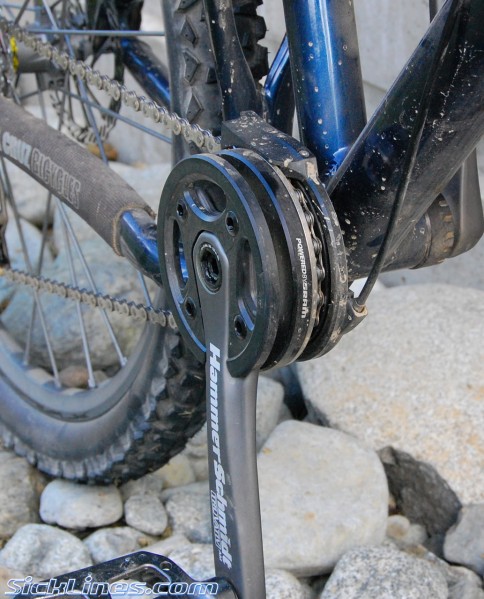

Гуляя по нету не в состоянии делать что-либо другое, увидел систему и с перепою долго не мог понять откуда у нее 2 передачи когда одна звезда и рокринг. Тяжело было читать, но таки стал читать и узнал что в систему впихнули планетарку!
Идея всунуть планетарку в систему очень полезная, все мы знаем как иногда бывает тяжко переключать переднюю трансмиссию, что большой звездой можно проехать по бревну или камню, что такое чейнсак и спадание цепи.
Даже когда все идеально настроено, переключение впереди бывает не очень приятным.
Всех этих возможных проблем лишена система основанная на планетарной передаче.
Я видел подобные системы на планетарной передаче других производителей, но это очень редкие продукты, даже экзотичные, которые массово не используються, почему до сих пор это не внедрено - непонятно. Маленький производитель не в состоянии сделать пусть даже идеальную и полезнейшую идею доступной каждому. Труватив крупный производитель и может он прорвет таки рынок систем?
Сейчас Truvativ's HammerSchmidt предназначен для АМ и ФР/ДХ, но я думаю что за такими системами будущее. Вот бы для КК такое сделали!!

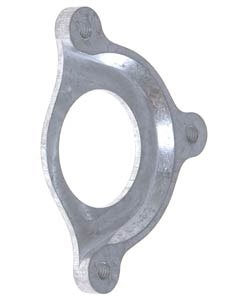

эта вещица крепится вроде как на стандартное крепление для цепеуспокоителей. а на КК рамах не такого ведь(

Насчет Хаммершмидта - идея отчасти хорошая, но воплощение, как обычно оставляет желать. Во-первых, крепится только на уши успока, а таких рам кантрийных, действительно, нет (кроме "кантрийных" ДаБомбов :) ) Во-вторых, потеря КПД идет как раз на основной рабочей передаче 1:1.6, а на 1:1, которая используется раз в год в горах :) - почти без потерь. Во если бы наоборот, я бы еще задумался о приобретении, а так - нафиг.

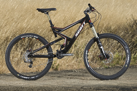

Вопрос с креплением ISCG я думаю не проблема, ведь в настоящее время не предвидеться появления подобных систем для кантри. А в случае их появления производители велосипедов/рам подсуетятся и решат этот вопрос. Scott Ransom 2009 года уже имеет ISCG креплени, хотя раньше его не было, уверен, его в новой линейке специально поставили под хаммершмидт. В любом случае, ISCG не единственный способ которым можно прикрепить что-либо в раене каретки, а разработать крепление не очень сложный с технической точки зрения вопрос в сравнении со сложностью разработки закрытой и легкой системы.

крепление ISCG есть в виде адаптера, крепящегося под каретку.
поставить каретку Е-тайп или убрать одно кольцо из под чашки внешнего подшипника - думаю не проблема.

в случае с хаммершмидтом не получится. потому что при включении "овердрайва" крепление ISCG используется как упор. то есть зажатый чашками каретки адаптер будет постепенно проворачиваться. что может привести к повреждению каретки.

можно верхнее "ухо" адаптера крепить к хомуту на раме. как например DMR-овские успоки под каретку.
понятно, что это изврат - но при наличии "живой" системы можно и попробовать.
