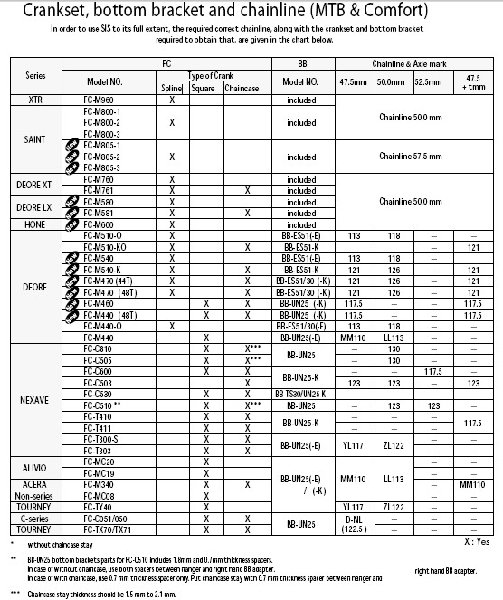

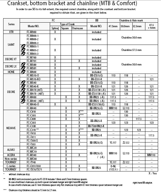

Модератор8
Страшний Модератор
Страшний Модератор
Повідомлень:661
З нами з:21.3.08 03:25
Повідомлення Модератор8 » 27.11.08 15:45
а где такую информацию можно узнать?
Смотришь данные производителей, к примеру, типа таких (Shimano):
