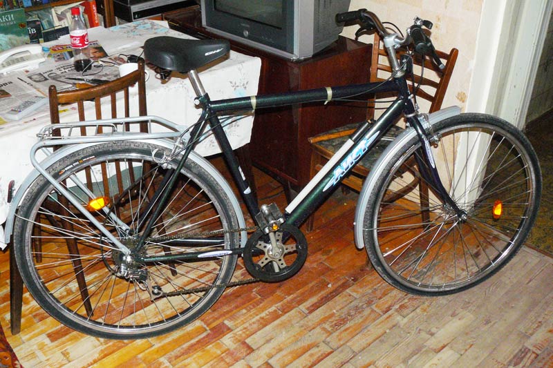

Вот так, кстати, выглядит современный Аист :)
