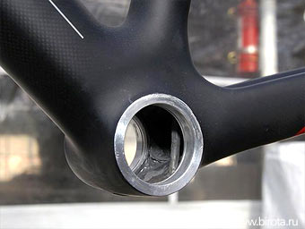

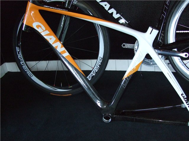

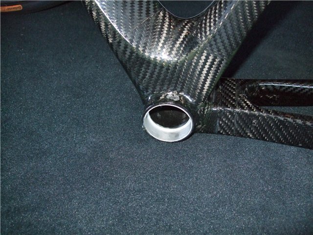

пикчеры для наглядности. В раме запресованы только чашки.
Востаннє редагувалось 11.5.08 17:55 користувачем Andron, всього редагувалось 1 раз.
‡‡ S R G ‡‡
Повідомлень:488
З нами з:22.7.04 12:27
Звідки:kIeF KpI TroYa!!!
Re: BB30 - новый стандарт
Повідомлення ‡‡ S R G ‡‡ » 11.5.08 17:49
Полетел подшипник- фтопку раму?
А ты не думал о том, что можно выпресовать его и поставить новый :p
Где ты чашки увидел? Это алю вставки в карбоновой раме!

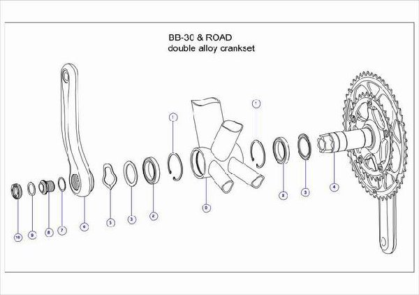

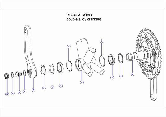

Собственно вот из чего состоят шатуны FSA SL-K Light с кареткой под этот стандарт:
0 BB Shell
1 Circlip (Snap-ring) 2 BB30 Bearing 3 Bearing Shield 4 Right Crank Arm and Spindle
5 Wave Spring Washer 6 Left Crank Arm 7 Washer (1.75mm) 8 BB30 Crank Bolt
9 Washer (3mm) 10 M25 Retaining Nut
Подшипники устанавливаются непосредственно в кареточную трубу рамы, которая должна соответствовать этому стандарту. В карбоновых рамах стоят алюминиевые гильзы, но такого плана вставки (только с резьбой) в этих рамах изначально есть и для обычных кареток

Давным давно было понятно что внешние чашки для шоссе это неудачная недодумка. Не совсем понял на рисунке предназначение деталей 5, 9, и 10, такое ощущение что они лишние

Не совсем понял на рисунке предназначение деталей 9, и 10, такое ощущение что они лишние
Тут как раз ничего нового - все та же система для "самоснятия" шатуна, куча фирм ее и сейчас использует.
