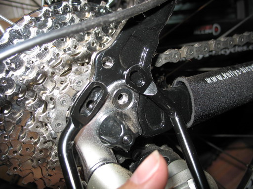

Привет Алл!

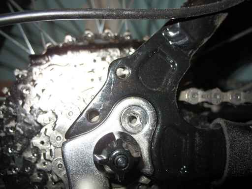

Сорри, если вопрос не в тему, но вот такая трабла. Купил защиту заднего переключателя, сказали шо вот оно точно под эксцентрики... Может кто теперь доскажет, как его туда тулить.
ЗЫ и еще, какая резьба в этих отверстиях в раме ?? 5-ки проваливаются, 6-ки не входят :duma:

Я прошу прощения за офф-топ, но боюсь автора огорчить сообщением, что защита заднего переключателя - это вещь абсолютно бесполезная. Все увечья переклюка, которые мне доводилось видеть, происходили за счёт удара снизу (что это "защита" никак не отработает), но никак не сбоку.

логрус прав.
выкинь.

а я еще добавлю, что лучше в предполагаемом эпизоде погнуть перекидку, чем посредством защиты -- раму :)

Собственно поддерживаю предидущих ораторов. Вещь абсолютно бесполезная. При сильном ударе по перекидке обычно ломается сменный петух, который в итоге легко меняется. А если удар приходиться по защите - гнется рама - поломка неисправимая.
Ну а если тебе страх как хочется утяжелится безполезной вещью, тогда просто бычьей силой подогни рамку так чтоб проушины крепления прикрчивались к двум отверстиям (одно как у тебя на фотке, а второе к отверстию чуть повыше) и прикрути. По идее туда долны подходить пятерки. В магазинах такие болтики часто продают "для крепления багажников".

Вставлю 5 копеек. Защита раму не гнет, но спасает при падении (часть прямого удара немного глотает, дальше ложится на перекидку и защищает от трения). Первые пару тысяч КМ я ездил с защитой и под конец она была у меня сильно стесанная. Кроме того она прикрывает перекидку от веточек в лесу.
Последний десяток тыщ я ездил без защиты, так как среднее количество падений у меня сократилось до 1 на 4000 км. А перекидка аливийная живет у меня 5000. Научился не ловить перекидкой веточки в лесу или мгновенно останавливать педалирование если что не так. Так что целесообразности в этой защите уже не вижу, она теперь только мешает.

Эти отверстия на раме для крепления багажника иль еще чего далеко не стандарт, они размещаются по разному от рамы к раме. И эта защита иногда не ставится гладко, надо иногда прилагать титанические усилия, чтобы ее прикрутить. Это приводит, что она стоит криво, а не так как хотелось, металл в защите постоянно в напряжении, это ниче, но под хорошим напряжением находятся и болты, что может со временем привести к деформации болтов и резьбы в отверстиях рамы. Я такое видел.
Выкинь, а лучше придай огню эту защиту.
