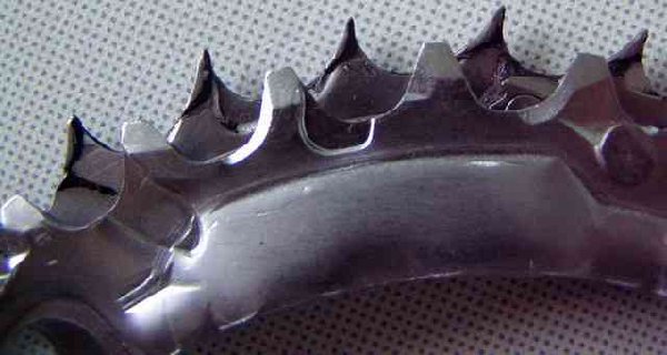

а как вообще на глаз определить, пора ли менять кассету?
VooDoo
Повідомлень:3571
З нами з:22.3.04 20:36
Повідомлення VooDoo » 18.3.07 22:45
"запушенная" звезда системы на 32, оружие ниндзя 8)
