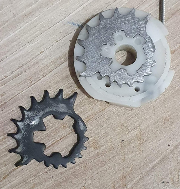

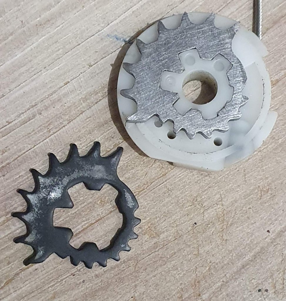

В связи с наличием у меня невостребованной новой кассеты на 8 звёзд и необходимости замены на веле изношенной девятериковой кассеты решился на трансформацию шифтера. К тому же девятискоростные цепи стоят заметно дороже восьмериковых, хотя по идее должно быть наоборот, т.к.металла в них меньше, но производители сговорились...
В итоге потрачено три дня и прилично стерты руки в домашних условиях без тисков и чего-то сложнее дрели, болгарки, надфилей и напильников из куска нержавейки все получилось. В идеале надо было бы выточить и стопорную собачку, блокирующую переключение по несколько передач одним нажатием, но на неё меня уже не хватило - работает и так...
черная железка слева оригинальная, на пластмаске - моё творчество...
