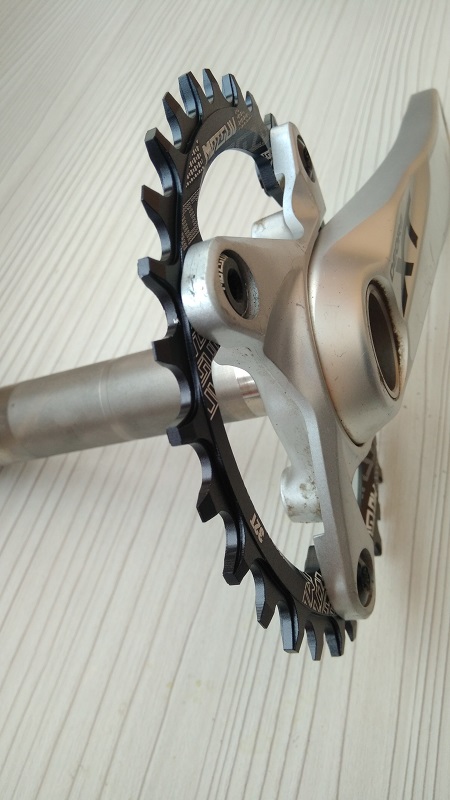

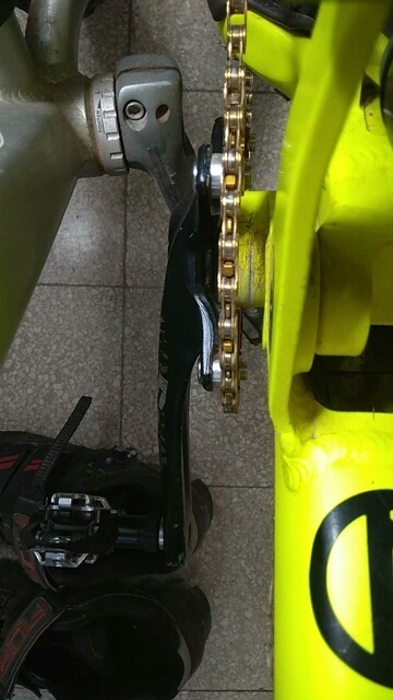

Всем привет.
Перехожу на трансмиссию 1х11 и столкнулся с тем, что передняя звезда находится где-то напротив 3 звездочки (если считать от самой малой). И при варианте 1-1 перекос будет дико большим. Хотелось бы сместить переднюю звезду ближе к раме хотя бы на 3-4 мм.
Звезду на 32 зуба брал в Китае, заодно взял и бонки длинее - 6,4 мм без учета шляпки (родные 4,9). Думал, что смогу подложить шайбы между звездой и лапками шатуна и тем самым хоть чуток подровнять перекос. Звезда оказалась толще и межу звездой и лапками ничего не подложить.
Кто-то решал такую проблему? Может существуют бонки еще более длинные?
Каретка Press Fit, сам шатун двигать некуда.

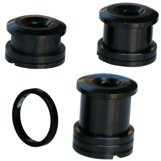

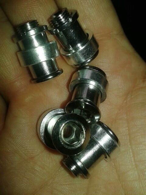

В который раз убеждаюсь, что в Китае есть практически все)
Пошерстил Али, наткнулся на такое :good:
Особо длинные бонки, и дистанционные шайбы в комплекте)
Есть как стальные так и алюминиевые варианты)

На собственном примере (прошлый сезон) пришел к выводу, что вот эти разговоры о перекосах - ни о чем. Для нашей местности. Даже если не вылазить с какого-нибудь Голосеево и иметь равномерный износ всей кассеты. Износ цепей такого же порядка, как был на дабле.
konst
Повідомлень:4118
З нами з:27.7.11 11:33
Звідки:Киев, Харьковский
Re: Перекос цепи в связи с переходом на сингл
Повідомлення konst » 23.2.18 22:10
Большинство забивает и ничего ужасного не происходит, факт.
Jeff Lenosky
Повідомлень:255
З нами з:18.12.09 19:10
Повідомлення Jeff Lenosky » 24.2.18 02:24
Ну, одно дело, когда передняя звезда напротив средины кассеты (+- 1-2 звезды). А другое - когда напротив края кассеты. Помимо износа цепи, часть усилия уходит на тангенциальную составляющую.
В общем, когда есть бонки-адаптеры, грех не поставить :-)
AlexGer
Повідомлень:1680
З нами з:10.3.13 02:05
Звідки:Киев, Лівобережна
Повідомлення AlexGer » 24.2.18 04:05
А тепер прикиньте на якій зірці(+- 2 сусідні) ви катаєте 80-90% часу...
Вангую, що це якраз 32-15(17)
