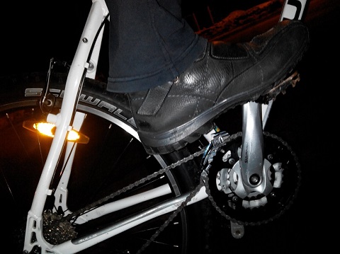

Вечер добрый.
столкнусля с такой проблемой. Когда еду,на самой большой звезде,сперди,клинит цепь и НАКРУЧИВАЕТСЯ НА ЗВЕЗДУ на остальных звездах нормально все .....Выглядит картина так. Если не трудно дайте дельный совет. В чем проблема и как устранить.
Смотрите фото.

Проверьте, нет ли перекоса самой звезды, то есть вращается ли она в одной плоскости, ещё нет ли замятин на зубьях. И задний переключатель посмотрите и петух, может быть лапка перекошена в сторону заднего колеса.

Как-то сталкивался с подклиниванием цепи в передних звездах, оказалось, зубья на звезде сильно сработаны. Зубья ниже, цепь проседает вниз и цепляется за торец соседней звезды. Как-то так.
