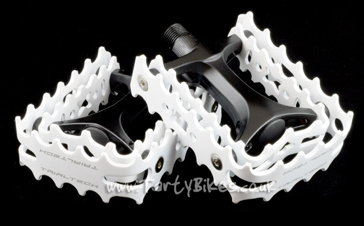

Кто видел неширокие (+- стандартные 80-90х50-60) педали с злыми зубами?
я бачив :p
750 грн i буде Вам щастя
:roll:
бренд на фото, гугль поки що бескоштовний :p
Або цi
педали злые.jpg (50.36Кіб)Переглянуто 2668 разів

Trialtech выглядят отлично, если не алюминиевая рамка, вот где их найти :)
а те, которые или и прихрдится пользовать, но они односторонние и на насыпных.
Проблем с этим каких-то особых нет, но хочется чего-то получше.
