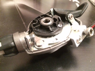

Задняя перекидка не забрасывает цепь на 3 большие звездочки
В процессе поиска причины и подстановки аналогичных новых компонентов, оказалось, что какая-то проблема в манетке. В bps разобрав манетку выссказали предположение, что в манетке не родные внутренности (от манетки более низкого уровня).
Когда оазобрал манетку сам, не нашел никаких отличий пр внешнему виду от того, что там должно быть (сравнивал с мануалом). При этом нашел, что у центрального барабана, на который накручивается тросс, выломана с одной стороны стенка (см фото). Понимаю, что так не должно быть, и что это может быть той причиной, почему тросс не корректно натягивается.
Но хотел бы уточнить, сталкивался ли кто с аналогичной проблемой, является ли такая поломка причиной не корректной работы манетки, решается ли заливкой эпоксидки или каким-то иным способом?
Уж очень не хочется покупать новую манетку...

Так, це є причиною проблеми. Діаметр котушки з відламаною стінкою став менше і манетка не витягує необхідну довжину троса. Потрібно відновити стінку, думаю що за допомогою єпоксідки це реально. Успіхів!

Залил эпоксидкой, собрал и все заработало как часы, радуя своего хозяина :)
