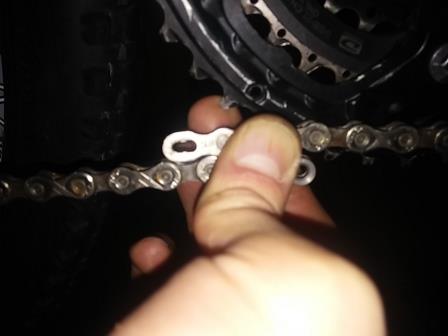

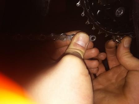

В общем померял я на больших звездах старую и новую цепи(на фото) - 112 звеньев на старой как раз нормальная длина, а 106 на новой не вариант. Все таки 29е колесо дает о себе знать и на длине цепи. Отсюда вижу варианты -удлиннять цепь, т.е покупать новую на 116 и отделить часть от нее(блин дорого), или где то найти кусок от такой же новой цепи. Может у кого то есть 6(или хотя бы 4) звена после обрезки от KMC X10 ? С меня пиво.
