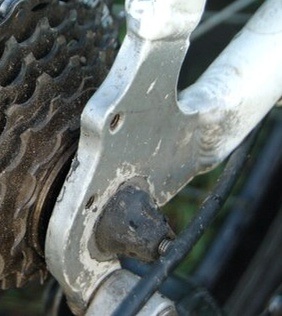

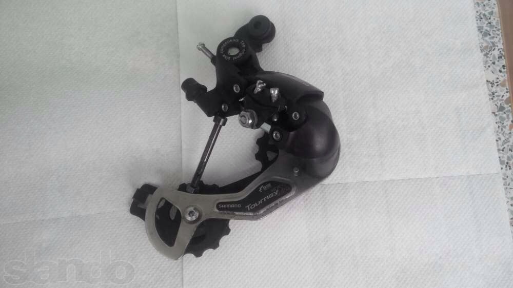

Перед продажей вела хочу заменить задний переклюк обычный shimano tourney на такой же только новый. Но на вела нет петуха и старый переклюк крепится а дропауту. В общем вопрос : встанет ли такая перекидка на такой дропаут

Спасибо конечно за миллион подсказок ))) в итоге перекидка встанет красивенно , но нужно смотреть чтобы длины болта хватило чтобы закрепиться на дропауте

А чего же Вы фото дропаута так прикрепили что не видно место крепления переклюка?
Это фото Вашего вела?
Если да. То по той малой части что попала в кадр можно сделать вывод что петух у Вас таки есть. Просто он не съемный а одно целое с дропаутом.
А потому подойти должен любой переклюк с креплением под петух. Подходящий под манетки и нужной емкости
ЗЫ сделайте фото переклюка на веле. Чтоб сказать наверняка.
