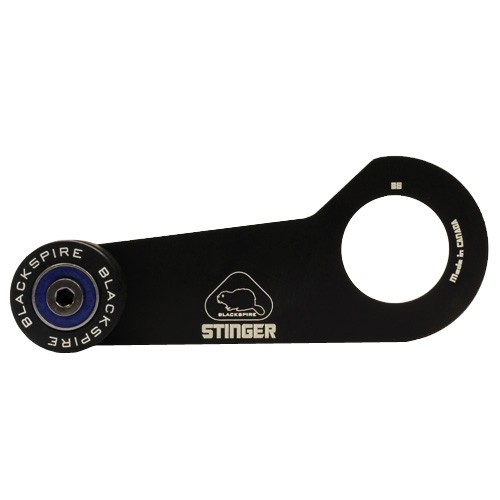

Помогите правильно! выбрать, подобрать успок который подойдет без косяков.
шатуны - Truvativ Blaze Double, звезды 24/36T, рокринг
каретка - Truvativ Powerspline
Погуглив понял что мне подойдет успокоитель такого типа - http://www.chainreactioncycles.com/u...3/rp-prod17282 но они под разную раму/крепление (Size: ISCG, ISCG'05, BB-Mount, BMX). Как правильно выбрать тот что подойдет мне?
Если в чем не прав, подскажите. Может какой то другой (если можно сразу с ссылкой где купить) или вообще может стоит оставить одну звезду спереди?

Если рама без крепления под успок - ISCG, ISCG'05
То вариант один BB-Mount
Ставится вместо проставочного кольца каретки.
Подходит под большинстов. Но были варианты с чейнлайном и с зазорами.

А вот отверстие круглое на успокоители, как оно умудряется не прокручиваться если нету доп крепежа ?:)
RealIce
Повідомлень:2358
З нами з:3.4.08 11:53
Skype:realicegsm
Re: Выбор успокоителя для 2ух звезд
Повідомлення RealIce » 22.9.13 20:03
Зажато кареткой. Этого более чем достаточно.

Правильно ли я понял как выглядит "BB-Mount" ?
RealIce
Повідомлень:2358
Skype:realicegsm
Повідомлення RealIce » 22.9.13 21:10
Да-это он.

А собственно такой вот успок на 2 звезды, он так же хорошо держит как обычные на одну? или все же цепь будет скидывать, а то вчера из-за этого чуть не вылетел крепко:) и решил не откладывать покупку на долго
RealIce
Повідомлень:2358
Skype:realicegsm
Повідомлення RealIce » 22.9.13 22:18
Нет - специфический успок на оджну звезду - это Chain Guide. и он цепь будет держать лучше
чем Chain Tensioner на 2 звезды.
Но при нормальной настройке перекидки его вполне может быть достаточно
Как цепь то слетела? Может переклюк высоко или надо подстроить ограничителдьные болты?
Есть на 2 звезды вот такое Blackspire Twinty 2X Chainguide уже с функцией защиты звезд

Пока все же склоняюсь к покупке Blackspire Stinger Chain Tensioner - вроде с ним рокринг не нужно будет снимать, и как я понял он просто обязан подойти без косяков :)

"но есть нюанс: он ставится вместо одного поставочного кольца с правой стороны. толщина этого поставочного кольца составляет 2.5 мм, а толщина пластины успокоителя -- 3 мм. в результате система будет установлена неправильно, между чашками каретки будет лишних 0.5 мм."
Сказали вот такую вот вещь, теперь вот думаю а чем такое вот может грозить?

Ага пришли к выводу что такой нюанс не чем не повредит, но появилось мнение что поставить успок не получиться придется менять еще и систему :(

У меня стоит Стингер вместо установоного кольца
И помоему он 2.5 мм как и кольцо
Во всяком случае нет никаких нюансов с єтим

Вот фото, надеюсь внесут ясность :)
RealIce
Повідомлень:2358
Skype:realicegsm
Повідомлення RealIce » 23.9.13 18:51
Плохая новость - на этот поверсплин не подойдет
Нет кольца вместо которого ставить
Нужна каретка под E-type
А переклюк вроде не высоко стоит. Хорошо бы фото с шатунами. Чтоб оценить

Тут еще какая ширина кареточного узла? если 73. То с поверсплин вообще не поставить. Вроде нет такой каретки с шириной 73 + спейсер
k0nsul
Повідомлень:57
З нами з:16.3.13 02:02
Повідомлення k0nsul » 23.9.13 20:01
http://arcadasport.ru/node/2449
А у меня вот разве не такой точно? в описание написано можно впихнуть успок
k0nsul
Повідомлень:57
Повідомлення k0nsul » 23.9.13 20:02
А как узнать ширину кареточного узла?
RealIce
Повідомлень:2358
Skype:realicegsm
Повідомлення RealIce » 23.9.13 20:11
померяй линейкой или штангелем от кая до края трубы в которую вкручена каретка
Каретка вкручена именно в кареточный узел
