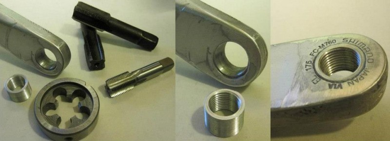

Всем привет. Ситуация следующая: сорвал полностью всю резьбу на обоих шатунах. Однако не хочется их менять, поэтому буду ремонтировать - вырезать в шатунах отверстия большего диаметра и компенсировать разницу втулкой, примерно так:
Вопрос в следующем, если размер резьбы на педалях 9/16" x 20 tpi (14.28 x 1.27 мм), а новое отверстие в шатунах будет 14 мм x 1.25 мм, получится ли нормально вкрутить педали? И какие могут быть последствия? Какие могут быть альтернативные варианты? Спасибо
Кроме покупки новых шатунов, варианты видятся такие:
- отдаешь шатуны в мастерскую, в которой есть соотв. наборы для восстановления резьбы (это все давно поставлено на поток и есть в ассортименте у производителей ремонтного оборудования для вело, к примеру, VAR, ParkTool и т.п.);
- производишь ремонт самостоятельно, используя готовую ремонтную втулку (тогда будешь жестко привязан к ее размеру и внешней резьбе) или изготавливая втулку своими силами (тогда можно определять удобные для себя ее размеры и внешнюю резьбу).
Судя по всему выбран был второй вариант, но тогда непонятно зачем изготавливать втулку с метрической резьбой (которая снова со временем умрет), если можно нарезать правильную дюймовую резьбу, если уж делать - так делать сразу нормально.
пс пример, как это может выглядеть, если делать самому :)
