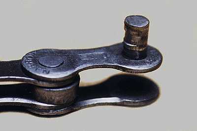

Поставил (нормально поставил, все замкнулось) на шимановскую HG73 новый замок connex link, 9-fach Edition, 6.5 mm (продавался на Землячке) и порвал цепь в месте замка в первый же день:(. По асфальту без особой нагрузки проблем не было, а на Лысой горе после нескольких кругов на подъеме не переключился на пониженную передачу, стал на ноги, надавил весом и порвал. Вес (с рюкзаком ;) ) тянет под центнер... вес сформирован преимущественно салом, а не мускулами. В чем проблема? Я слишком тяжелый :duma: или брак конкретного замка? Все ли замки такие "слабые"? Сейчас срамовский стоит, но после такого случая давить со всей силы, стоя на ногах, как-то стремно.

В моем случае вырвало пин на одной из половинок замка.

Сегодня еще раз порвал такой же замок конекс (снова отвалилися пин) на цепи шимоно HG-92, нагрузки почти не было - небольшая горка на низкой передаче, прожил он... точно не помню, примерно полсезона. Тенденция, аднака! :^:

О, как-то юзал дешевые замки кмц, и у них пины были будто пластилиновые - ч/з 300-500 км пробега разбалбывалось так, как показано на фото выше... правда, замки были 8х на цепи 9х, немного люфтили из-за разной ширины, и посему грешил на это, выбрасывая их ч/з те же 300-500 км. Замки срам и конекс ходили по несколько тысяч (9х на 9х) - внешне никакого намека на износ, в отличие от пропаханных борозд у кмц.
Да и отверстия, где пины с пластинами сопрягаются, тоже должны изнашиваться, там тоже нагрузка хорошая :duma:
Что там может изнашиваться? Они же недвижимы.Трется ролик об пин.Получается, что у кмц замка настолько мягкое железо, что ролик пропахивает его пин как тупая пила.

Хм.. явно не карма. У меня 5-рублевый замок КМС (тот, который симметричный), тугой, да - защелкивается/снимается только плоскогубцами, но прошел уже около 2000км с тремя цепями (я по кругу гоняю), пины да, немного сносились, как на фотке у Агб (чуть меньше).
Но цепи 8-риковые, IG-51, думаю покрепче девятериковых, хотя я тоже вешу центнер :)
