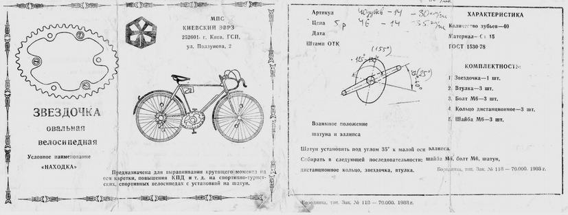

Привет всем! Вот интересно, с 1890г эти овальные звёздочки пытаются применить и как то они не приживаются... :(
В советское время действительно в журнале "моделист-конструктор" №7, 1982г было описание как её сделать...Вот по этой статье ещё в 1985 году я сделал такую звёздочку на 46 зубьев, первое время было очень непривычно педалировать на ней...шатун стоял под углом 35градусов к горизонту, позже в журнале "Сделай САМ" №1, 1992 г.есть статья "По следам"вашего друга велосипеда"", в ней было предложенна звёздочка немного другой формы а главное совершенно другое положение шатуна! Которое как раз не сглаживало неравномерность при педалировании а наоборот!
Но поездив немного мне лично понравился подталкивающий эффект при езде! (особенно в гору). Как то раз поставил назад круглую, проехал несколько километров и... установил назад овальную ;-) . Если кого заинтерисует могу выложить фото...

из книги "Велосипедный туризм" В.Л. Соколов, В.С. Ильин Москва 1992г.
И по-моему я где-то слышал, что сейчас такое счастье выпускают серийно. Хотя в чивую ни разу не видел, а хотелось бы пощупать... :D
Выпускалось это в Киеве...
