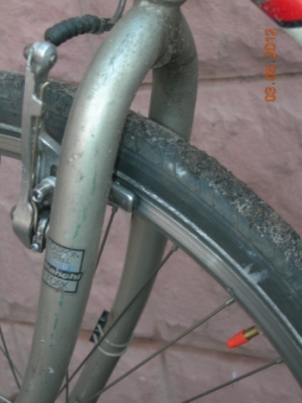

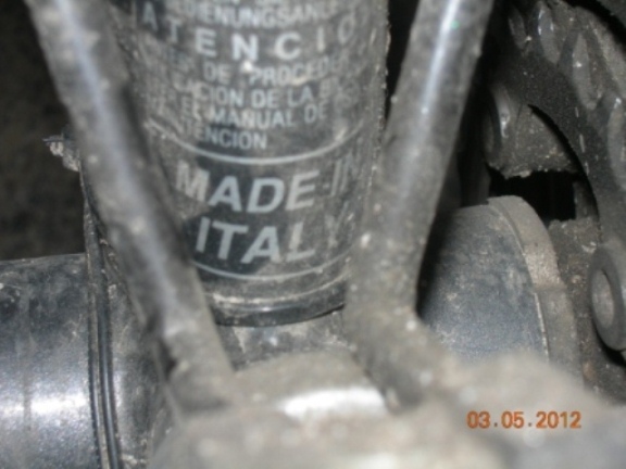

Ну а фото "гібрида" треба в студію. Хочеться бачити, які раніше робили велосипеди.
Приношу свои искренние извенения, что так долго не отвечал. Но лучше позже, чем никогда. Итак, начну по одной.

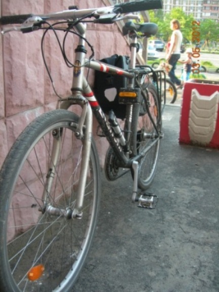

Таки фото в студию!
И еще для полноты картины:

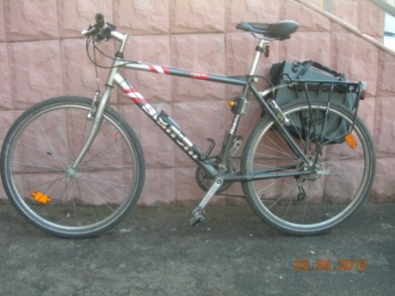

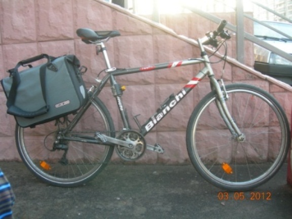

И еще:
