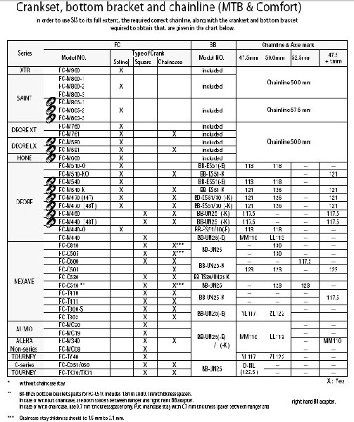

Проблемы стали в том, что переклюк не переключается на верхнюю звезду. с 1 и 2 работает на ура. До третьей не хватает всего ничего. Зримо кстати увеличилось расстояние от центра каретки до звезд (вернее зазор от края каретки до первой звезды)
Видимо выбрал каретку с неправильной длиной вала ?
Посчитал чейнлайн для передней звезды - он у меня 50 мм.
На задней 45 >> 47.5
Теперь вопрос знатокам - чейнлайн должен быть одинаков спереди и сзади ?
Если да, значит по этой таблице http://www.velokiev.com/forum/download/ ... d=4163&t=1 мне нужна каретка на 68*121 мм ?

тебе проще купить каретку 68*113 и вопрос твой будет решен.
С аналогичной проблемой столкнулся буквально с месяц назад. Менял всю трансмиссию. Поставил шатуны FC-M430 и передняя перекидка не дотягивала до 3й звезды. Мне советовали тоже увеличить чейнлайн, я думал нафик продать эти шатуны и купить другие... Однако я пошел другим путем, почитав шимановские спеки, я понял что под шатуны FC-M430 нужны каретки 68*113. Купил каретку 68*113 (моя была 68*125) и все вопросы тут же были решены! :good: Небольшая регулировка перекидки и теперь катаю без проблем. Так что, проблема не в чейнлайне.
Кстати, так же был нуб в этих вопросах, теперь умею настраивать перекидки :grin:
По спецификации 113 для этих шатунов и не пахнет...
Переключатся на 3 передачу после небольшой разработки стало. Но цепь шоркает об передний переклюк.
А 113 это минус 6,5 мм длины вала по сравнению с 126.
Это ж как у меня цепь будет кривить на самой большой спереди и самой маленькой сзади...

я как ситуацию понял: если перекидка не дотягивает до 3й звезды, значит система шатунов находится на большом расстоянии от рамы, уменьшением длинны каретки ты это расстояние сократишь и перекидка сможет дотянуть до 3й звезды.
Или я не правельно понял? В таком случае смотри спеки...
