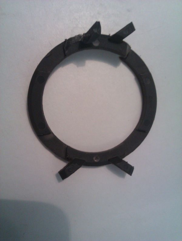

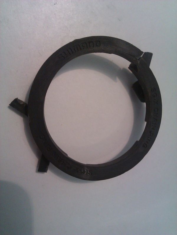

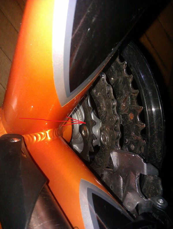

Привет, сегодня обнаружил что сломалось это пластиковое колечко. Было установлено на самой малой звезде внутри. Оно держалось на 4х "выступах", один из них сломался, в результате кольцо спрыгнуло со своего места. Дальше я его просто срезал ножом.
Вопросов несколько:
- что это за кольцо такое? (я так понял что это доп.защита от попадания грязи....типа калпачок что ли....)
- насколько кретично катать без него?
- как я понимаю, для его замены нужно раскручивать эту всю систему ---- если это колечко установить при прохождении генерального/зимнего ТО нормально будет или же устранить неполадку сейчас? (октябрь-январь)?
- где его купить? на Земле есть? :) сколько денег?
фото прилагаю.

В магазине "Новая земля" такого нет,скорей всего отдельно оно не продается :smt102
Назначение этого кольца - предотвращение попадания цепи между системой и рамой.
