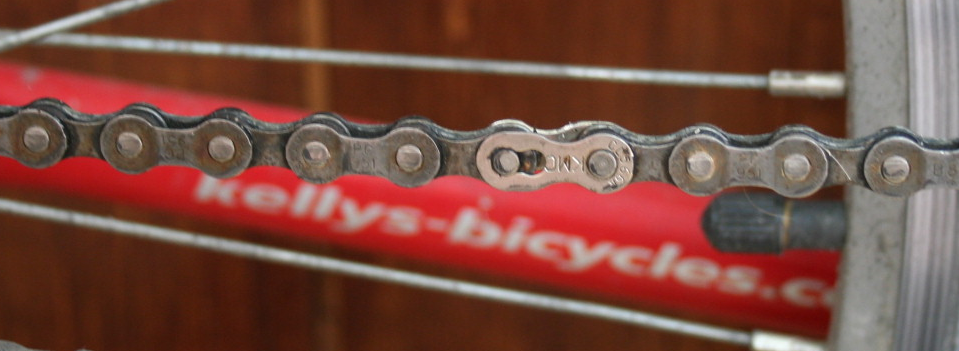

Да и по поводу замков. Если у меня цепь KMZ (на ней есть заводской замок, и разборная ли она вообще)?, я могу приобрести срамзамок, убрать на цепи одно звено (или заводской замок), и пользоватся этим замком до усёру?))
А что собственно мешает пользоваться тем заводским замочком который уже есть на цепи? КМС замочек ничем не хуже СРАМ замочка!
а вобще говорят, что все эти замочки клепают на одном заводе, хз насколько это правда
Разницу в замочках я заметил лишь в том, насколько легко они растегиваються! КМС довольно таки легко снимаються руками без особых усилий, а вот с YABAN замочком я мучался постоянно!

хм... как ни странно - все звенья выглядят одинаково)) Как определить какое из них замок? и есть ли он вообще на ней?)
плохо искал. замок выглядит иначе, ну и обычно замок несколько отличается цветом(за все не скажу, но у меня все замки были желтые)
ну или эта цепь по какой-то причине без замка.

Перепроверил 2 раза - замка на цепи нету)
купил КМС замок... Теперь я могу в любом месте разобрать цепь, удалить 1 звено и ставить замок?
И на что влияеет количество звеньев в цепи?
