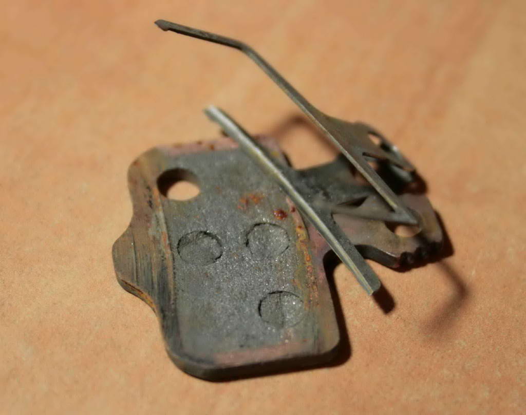

Вот какая интересная история у меня случилась с новой трансмиссией на Б24 2011Выкладывай свой секрет сюда. Здесь надо разобраться что понимать под "нельзя будет ездить", т.к. даже на той кассете по фото выше можно тронуться при условии что не газовать сильно с перекрестка, а для некоторых это уже считается "можно ездить".
Катал в три цепи по кругу, потянуты до 309 мм.Я ще хочу знати, скільки ланців вбивали цю зубатку? І до якої довжини ці ланцюги експлуатувалися?
Трансмиссия под легким ездоком убилась за сто с небольшим километров ровняка, пусть и грязного? И что за цепь была, коль не секрет?Вот какая интересная история у меня случилась с новой трансмиссией на Б24 2011
24 часа Гнус тут вставил скорее для красного словца - по факту и шести-то не было. В этом легко убедиться, глянув в протокол той гонки. Да, по говномесу. Но с учетом того, что после каждого круга трансмиссия как правило приводится в порядок, трасса ровняковая, ездок легкий, а скорость не претендует на космическую, напрашивается не глобальный вывод о том, как и что можно убить за сутки, а гораздо более приземленный - о крайне низком качестве конкретного экземпляра цепи.Секрет за 24ч знаю, был еще на первой в 2004.
Да, 24 часа это было от старта до финиша, фактически ходовых часов было меньше 6-и.24 часа Гнус тут вставил скорее для красного словца - по факту и шести-то не было. В этом легко убедиться, глянув в протокол той гонки. Да, по говномесу. Но с учетом того, что после каждого круга трансмиссия как правило приводится в порядок, трасса ровняковая, ездок легкий, а скорость не претендует на космическую, напрашивается не глобальный вывод о том, как и что можно убить за сутки, а гораздо более приземленный - о крайне низком качестве конкретного экземпляра цепи.Секрет за 24ч знаю, был еще на первой в 2004.
