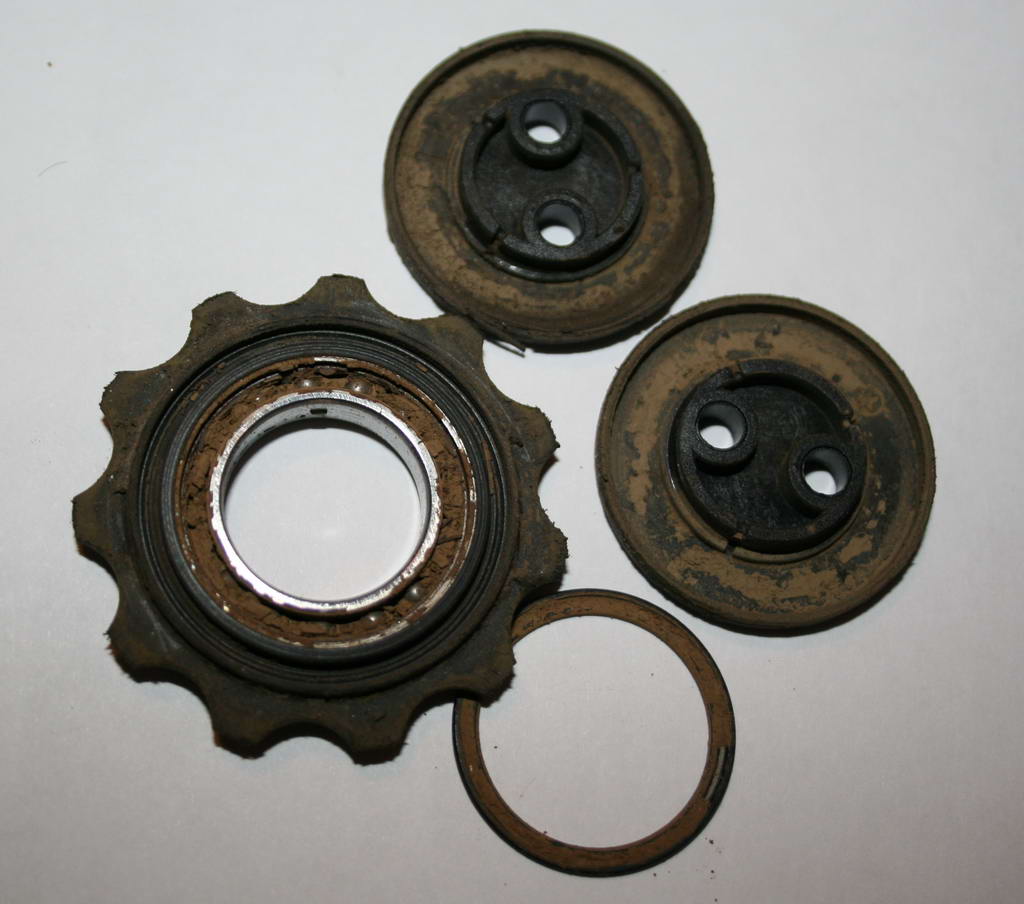

Про ролики ббб на промах у меня нет слов, одни междометия, только что снял цепь для мойки, обратил внимания на тугость вращения роликов, полез разбирать, а там тупо все заклинило, вращались не шарики, а сама обойма прома в корпусе ролика. Во вложении фото состояния после 2-х недель эксплуатации, в брод реки не переезжал, просто катался по влажным грунтам. Пришлось прочистить с помощью вд-40 и от души набить имевшимся под рукой литолом в сами шарики и под крышки типа для водозащиты, не знаю что из этого выйдет.
повістю підтверджую слова про ролики ВВВ.
відстійний виріб.

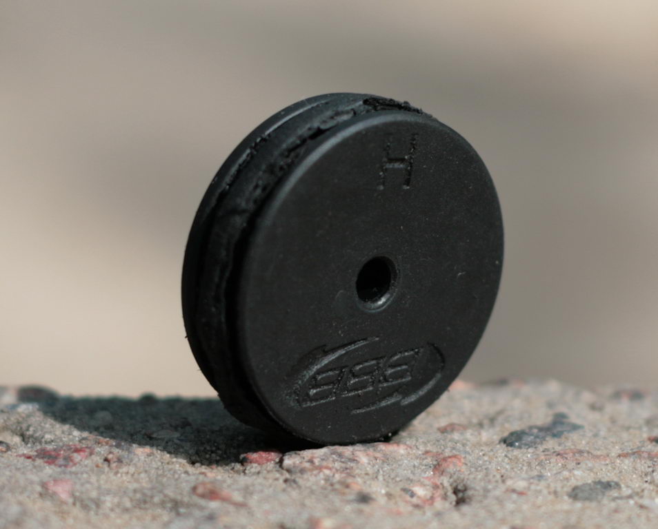

Минуло 8 місяців після встановлення нових BBB BDP-05. За цей період катався також на інших велосипедах, тобто реальний час експлуатації значно менше.
Ось стан нижнього:
Що цікаво:
1. Змащування літолом дуже допомогло як захист від вологи - він до цього часу крутиться.
2. При відсутності зубців перемикання передач за допомогою срам х9 (2009) здійснюється без нарікань.
