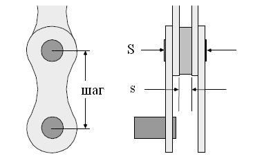

вот напрмер 1/2"х1/8"х102L обьясните какой параметр что означает.
102L - количество звеньев данной цепи
1/2"х1/8" - это геометрические парметры цепи, в дюймах:
- первое число - это шаг цепи, т.е. расстояние между центрами соединительных пинов одного звена;
- второе число - это внутренняя ширина цепи s, т.е. расстояние между внутреннимим плоскостями внутренних линков;
Цепи стандарта 1/2"х1/8" обычно используются на велосипедах без внешнего переключения скоростей (односкоростные, с ножным тормозом, с задней планетарной втулкой, bmx, некоторые трековые).
Для многоскоростных велосипедов с переключателями и кучей звезд используется другой стандарт цепи -
1/2"х3/32". Эти цепи будут отличаться еще и внешней шириной S в зависимости от того, на какое количество передач они рассчитаны.
