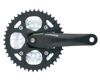

сделал неутешительный вывод - защита на большой звезде присутствует только на самых дешевых вариантах вроде турнея.
Наявність захисту на зірочці не показник наскільки швидко ти їздиш ;о)
В мене залишився захист з сіті/спорт байку, кріплення під каретку + до seat stay на зріст 17.5" під 42 зірку. Звичайні пластикові як на фотці сам використовую :gerl:
Я бы тоже с удовольствием такие бы юзал, но защиту на ХТ вижу первый раз, и то на картинке...

А на ХТ,это именно штанинозащита,или какой вариант лайт-рокринга?
Ну,да,сам посмотрел-штанинозащита,таки.
Но под неё нужна звезда особая?
Вобще-то штука вполне толковая,весит чуть,ноги от ссадин и смазки должна защищать,и цепь спадать "за звёзды" не должна,по-идее...

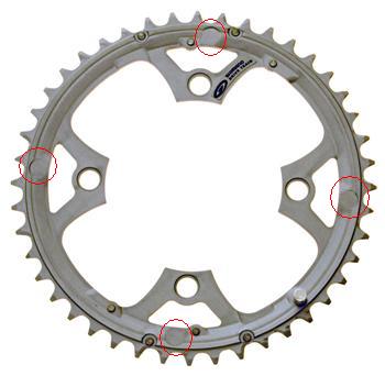

Повідомлення bla0ck » 30.12.07 18:45
для такого захисту потрібні посадочні місця (відмічені на малюнку) в яких сверляться дірочки =)

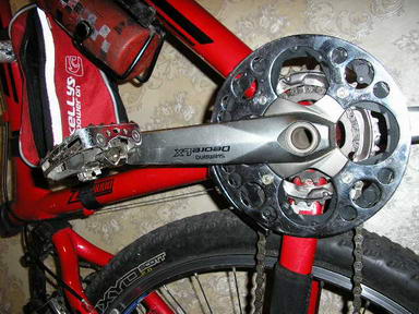

Вот сделали мне токари такое
http://www.smotrite.com.ua/140695
Это для тех кто не ленится заморачиваться :)

makushima, це називається рокрінг =) і його можна придбати окремо не заморочуючись з токарями.

Pokринг ставится ВМЕСТО большой звезды, а это НА неё. Тем более если ты где то найдёшь такой "рокринг" на Деор ЛХ\ХТ в продаже - то кинь пожалуйста ссылку ;-)

Ок, значить не додивився. Рокрінг ставиться не замість зірочки, а для її захисту, і робляться вони не для шимано/труватів, а на визначену кількість зубчиків.
Те що вам потрібно називається bash ring/guard і продається на CRC, розміри на 44/46Т там є.

Ну, допустим, выточить-вырезать какую-нибудь защиту можно... Но как ее туда прикрепить??? :duma:

Повідомлення makushima » 3.1.08 23:51
Cmoтри выше:
1. Как у меня в пустотелые бонки крепления большой звезды входит винт М4(кажется)
2. Как писал коллега - просверлить звезду и\или нарезать резьбу в просверленных отверстиях и на них установить кольцо защиты.
Главное не промахнуться с установочными размерами: -\+1мм это уже серьёзный гемор при установке, поверь моему опыту ;-)
