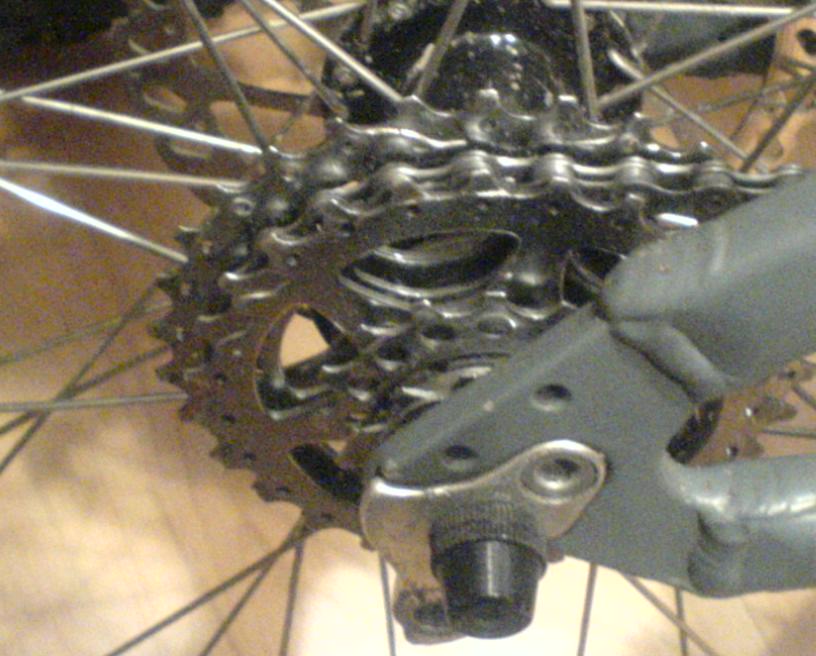

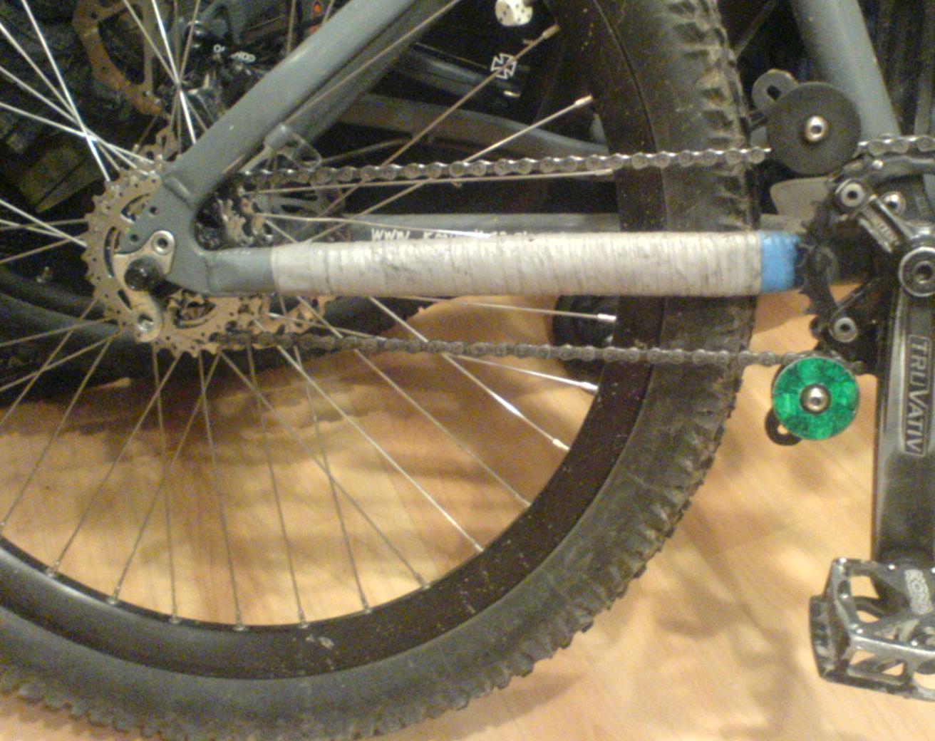

Катал я долго по Харьку и задумался :зачем я вожу с собой лишние торохтелки , если всё равно почти не пользуюсь задней перекидкой, так как привык к скорости 2-4 ,и перекидка уже убитая и глючит до невменоза, а новую пока не выбрал та и в бщем не охота пока её ставить. Поставлю летом , когда в походы надо будет ехать.Так вот :што бы не менять втулку я собрал сингл на старой касете. Выкинул от туда лишние звёзды , в место них поставил прокладки. Рабочей зделал третью звезду (на четвёртой цепь не сходилась ни как) а соседними поставил вторую и первую ,штобы цепь не слитела (см.фото). Провисшую цепь подтянул цепегасителем , так как ещё не приобрёл цепенатяжитель. Был бы горизонтальный дропаут -не парился бы вообще.
Зацените мой апгрейт.
P.S. строго не судить ...я самоучка! :anti:
