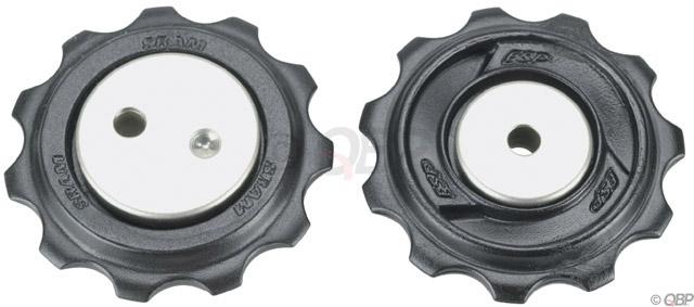

вот срамовские
зы: насколько помню, ролики нереально купить уже не первый год, таксовские не выдерживают никакой критики
